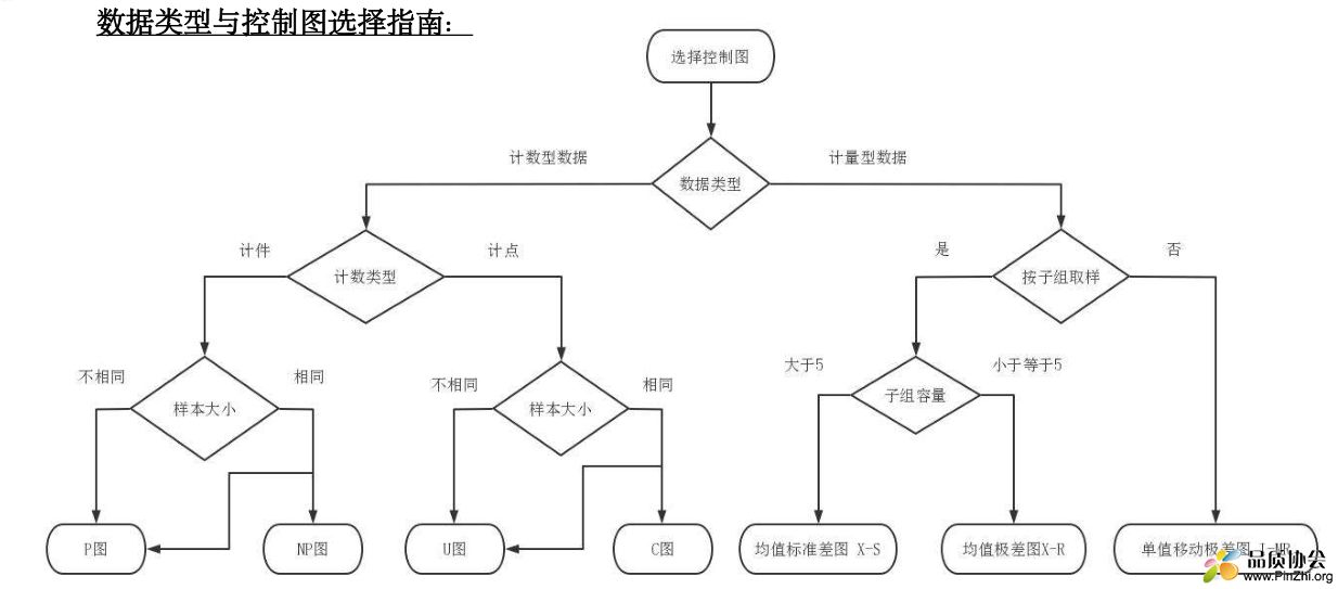

Minitab 中的I-MR-R/S控制图是什么意思?适用什么情况?

发表于 2024-3-13 08:09:21 | 显示全部楼层
单值极差

发表于 2024-3-13 08:56:39 | 显示全部楼层
ChatGPT回答的:
I-MR-R/S控制图是Minitab软件中的一种统计工具,用于监控连续性数据的过程稳定性。它通常用于以下情况:
I-MR控制图(Individual-Moving Range Chart):适用于单个数据点的连续采集。它通过监控个体观测值和移动范围来检测过程中的特殊因素或变化。
R/S控制图(Range/Standard Deviation Chart):适用于样本的连续采集。它通过监控样本范围和标准差来评估过程的稳定性,并检测任何异常或变异。
这些控制图可以帮助确定过程是否处于稳定状态,即过程是否受到特殊原因的干扰。如果控制图显示出特殊原因的存在,说明过程发生了变化,需要进一步调查和纠正。

 楼主| 发表于 2024-3-13 13:36:54 | 显示全部楼层
njkiller 发表于 2024-3-13 08:56
ChatGPT回答的:
I-MR-R/S控制图是Minitab软件中的一种统计工具,用于监控连续性数据的过程稳定性。它通常 ...
单个数据点的连续采集 是什么意思?能否通俗解释下
