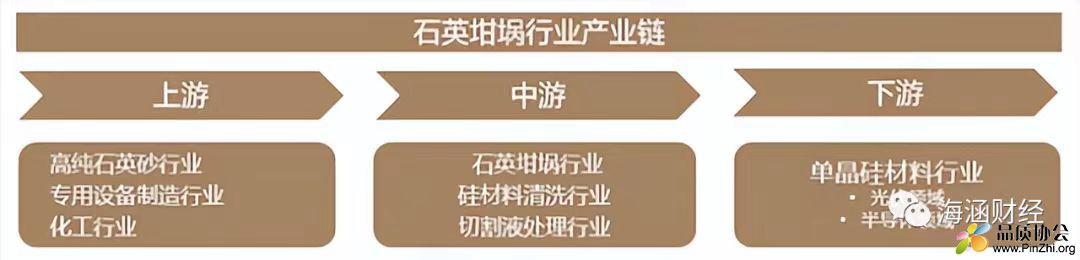

欧晶科技是做什么的?是做石英坩埚的。石英坩埚是啥?
石英坩埚是太阳能拉制单晶硅棒的辅助性耗材,主要用于盛装熔融硅并制成后续工序所需晶棒。
石英坩埚的消耗非常大。基于单晶硅片纯度的要求,石英坩埚一次或几次加热拉晶完成后即报废,需要购置新的石英坩埚用于下次拉晶,因而在单晶硅产业链中具备较强的消耗品属性特征。

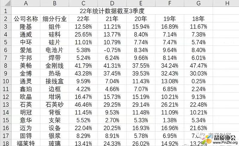

四,光伏辅材梳理表格
