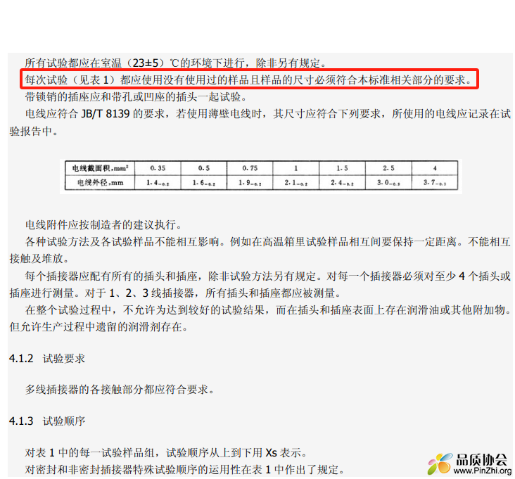

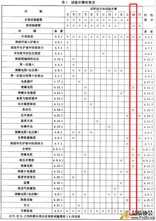

前提条件,我们需做试验的插接器为2孔密封型插接器,客户要求需按417.1标准要求做第M组试验,但在样品数量上有些疑惑;特此请教各位前辈、同行赐教,能解答我的疑惑。
1.我的理解,第M组试验,从外观检查、绝缘电阻、热老化、水密性...目视检查都是一组10个样品,从上至下依照试验顺序进行试验,6个试验项目,也是只有10个样品。
2.同事的理解第M组,除去外观检查,共6个试验,每个试验项目测试10个样品,共计60个试验样品;

发表于 2024-3-20 17:26:41 | 显示全部楼层
你的理解是对的,群组测试,主要验证热老化应力对产品性能的影响
