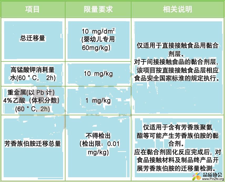

2024年3月12日,国家卫生健康委在官网发布了2024年第1号公告, GB 4806.15-2024 《食品安全国家标准 食品接触材料及制品用黏合剂》正式发布。食品接触用黏合剂标准将于2025年2月8日正式实施,缓冲期接近一年。
GB 4806.15-2024主要管控要求如下:
适用范围
标准适用于食品接触材料及制品用黏合剂,包括与食品直接接触用黏合剂,如水果贴纸用压敏胶等;也包括间接接触食品用黏合剂,如复合材料层间使用的黏合剂等。
基本要求
要求经营者按照市场投放批次5 %的比例进行监测,并向成员国主管当局提交监测报告。如检出阳性样品,应立即向监管方报告其含量并在20日内提交后续处理方案,并与供应链其他方进行调查以确定双酚A来源。
原料要求
直接接触食品用黏合剂基础原料的使用应符合附录A及相关公告的要求。附录A采用聚合物管理模式,列出了51种聚合物及其相应使用要求。
间接接触食品用黏合剂基础原料的使用应符合附录A、附录B及相关公告的要求。不同于附录A仅限于聚合物,附录B列出的341种原料中包含了聚合物、单体和其他起始物,给予行业更大的空间。
黏合剂添加剂的使用应符合GB 9685及相关公告的要求,直接接触食品用黏合剂所使用的添加剂也可用于间接接触食品用黏合剂。而油墨标准中规定直接接触使用用添加剂应为GB 2760及相关公告中批准使用的物质,其质量规格应符合相关标准的规定。
感官要求
直接接触食品用黏合剂层的感官要求应符合下述要求:
a)感官要求:色泽正常,无异臭、不洁物等
b)浸泡液要求:迁移试验所得浸泡液无着色、浑浊、沉淀、异臭等感官性能的劣变
理化指标
此外,标准针对食品接触材料及制品用黏合剂的生产及包装设计过程、基础原料、添加剂、标签标识等方面也作出了具体的规定。
标签标识要求
a)标签标识应符合 GB 4806.1的规定;
b)黏合剂产品应在标签上标示产品类别(直接接触食品用黏合剂、间接接触食品用黏合剂)。
黏合剂在食品接触材料及制品中的应用十分广泛,特别是复合材料及压敏胶等应用。标准进一步完善了新国标的管控,加强了食品接触用材质的管控限制,也对于企业提出了更高的要求,请相关企业及时做好排查送检,以便产品合规上市!
