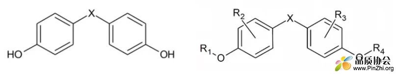

2024年2月9日,欧盟委员会发布了一项法规草案,拟修订 (EU) No 10/2011和 (EC) No 1895/2005,取代并废止(EU) 2018/213,该草案禁止在食品接触材料及制品中使用双酚A,还规范了其他双酚及其衍生物的使用。
公开意见征集截止日期为2024年3月8日。
双酚和双酚衍生物的结构示意图
