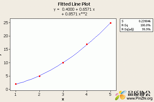

Minitab做的回归方程Regression equation,做了一个简单的案例,并加上分析,欢迎大家指点。数据如下:
X Y
1 2
2 5
3 10
4 17
5 25
由于是一元的,我选择用拟合线图(Fitted line plot),首先选择立方的(Cubic),得到数据如下:
The regression equation is
y = 1.800 - 1.310 x + 1.607 x**2 - 0.08333 x**3
S = 0.119523   R-Sq = 100.0%   R-Sq(adj) = 100.0%
Analysis of Variance
Source      DF       SS       MS        F      P
Regression   3  346.786  115.595  8091.67  0.008
Error        1    0.014    0.014
Total        4  346.800
Sequential Analysis of Variance
Source     DF       SS       F      P
Linear      1  336.400   97.04  0.002
Quadratic   1   10.286  180.00  0.006
Cubic       1    0.100    7.00 0.230
从上面的P值数据来看,Cubic的P值为0.23,所以,无效,去掉Cubic,使用Quadratic(二次的),重新计算,得到数据如下:
y = 0.4000 + 0.6571 x + 0.8571 x**2
S = 0.239046   R-Sq = 100.0%   R-Sq(adj) = 99.9%
Source      DF       SS       MS        F      P
Regression   2  346.686  173.343  3033.50  0.000
Error        2    0.114    0.057
Total        4  346.800
Source     DF       SS       F      P
现在看来,P值很小,小于0.05,比较理想,方程有效,同时得到的图形如下:

回归分析: Y 与 X
回归方程为
Y = - 5.600 + 5.800 X
模型汇总
S        R-sq        R-sq(调
整)
1.86190        97.00%        96.00%
方差分析
来源        自由度        SS        MS        F        P
回归        1        336.4        336.400        97.04        0.002
误差        3        10.4        3.467
合计        4        346.8
拟合线: Y 与 X

mindmap 发表于 2018-4-9 21:43
回归分析: Y 与 X
回归方程为
从图中看到点未形成近似一条直线,也就说明不符合回归性。这个方程不适合使用。

asdl3232 发表于 2018-5-10 23:22
从图中看到点未形成近似一条直线,也就说明不符合回归性。这个方程不适合使用。 ...
看是否合适我们主要看指数,而不是目视的,这里几种方程都能满足要求
