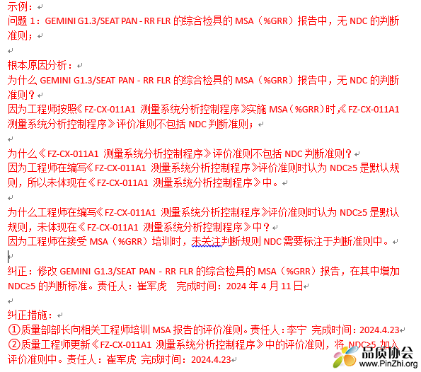

最终版:
原因分析:
1.为什么GEMINI G1.3/SEAT PAN - RR FLR综合检具的MSA(%GRR)报告中,无NDC的判断准则?
因为质量工程师实施MSA分析时只考虑了GRR分析,没有考虑NDC判定准则。
2.为什么质量工程师实施MSA分析时只考虑了GRR,没有考虑NDC判定准则?
因为质量工程师对MSA分析方法理解不够深入,造成对MSA工具的使用不当。
3.为什么质量工程师对MSA分析方法理解不够深入,造成对MSA工具的使用不当?
因为《测量系统分析控制程序》中没有NDC的判定方法。
纠正措施:
1.修改《测量系统分析控制程序》,增加MSA(%GRR)分析报告中NDC≥5的判断准则的要求。 责任人:崔军
虎 完成时间:2024.4.23
2.培训新版《测量系统分析控制程序》。
责任人:崔军虎 完成时间:2024.4.23
3.排查其他MSA(%GRR)分析报告,确认是否存在缺少NDC判定准则问题。 责

1 为什么GEMINIG1.3/SEATPAN-RRFLR的综合检具的MSA(%GRR)报告中,无NDC的判断准则?
  A:未将NDC的判断准则纳入MSA(%GRR)报告中
2 为什么未将NDC的判断准则纳入MSA(%GRR)报告中
  A:MSA(%GRR)报告制成相关人员未识别出需将NDC的判断准则纳入MSA(%GRR)报告中
3 为什么MSA(%GRR)报告制成相关人员未识别出需将NDC的判断准则纳入MSA(%GRR)报告中
  A: 《MSA控制程序》中未规定需将NDC的判断准则纳入MSA(%GRR)报告中
措施:1 添加
          2 平行检查
根本措施:1 修正《MSA控制程序》,增加 某条款 NDC的判断准则纳入MSA(%GRR)报告中
                2 培训
改善证据:另一份将NDC的判断准则纳入MSA(%GRR)报告
这样试试

可以开点更有意义的不符合,NDC可以通过GRR计算得到,也就是说知道了GRR就一定知道NDC,GRR合格,NDC就合格,对企业的帮助不大,个人愚见

没有按照IATF NC CARA系统规定去写,如:立即修改MSA报告因该是纠正(遏制)措施,内容应该没有问题,建议增加如下:
1.程序文件的发放记录
2.对新版的程序文件进行培训的培训记录。
我自己写不符合基本都会把原因圆回文件上,这样证据链比较强,老师也好接受。个人浅见

建议从策划层面进行原因分析,有的老师比较难接受,文件没要求所以没做这种说法。

纠正后面还要遏制对策吧?例如,确认所有MSA分析报告,均满足NDC≥5的要求,无失效风险。

1.为什么GEMINIG1.3/SEATPAN-RRFLR的综合检具的MSA(%GRR)报告中,无NDC的判断准则?
  因为测量系统分析人管理人员没有将综合检具的MSA(%GRR)NDC的判断准则列入测量系统分析。
2.为什么测量系统分析人管理人员没有将综合检具的MSA(%GRR)NDC的判断准则列入测量系统分析?
  因为《年度测量系统分析计划》中未包含NDC判断准则。
3.为什么《年度测量系统分析计划》中未包含NDC判断准则。?
  因为监视和测量控制过程策划不充分,《测量系统分析控制程序》评价准则未包括NDC判断准则。
