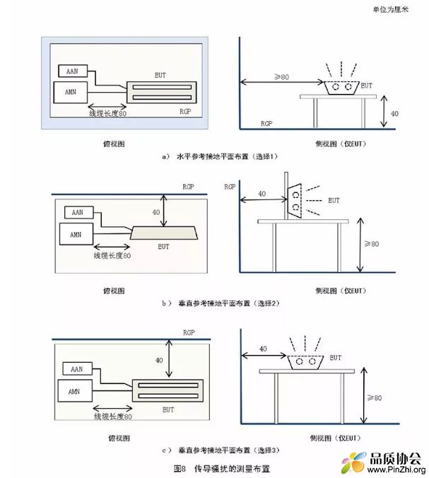

3. 增加了室内和室外灯具的骚扰电压测量布置,见下图:
增加了室内和室外灯具的骚扰电压测量布置
增加了室内和室外灯具的骚扰电压测量布置
