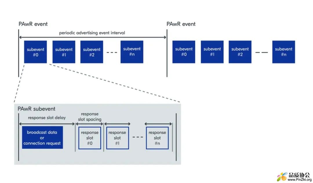

蓝牙 v5.4 中带响应的
周期性广播(PAwR)
迄今为止,蓝牙 LE 一直无法在无连接模式下实现应用数据的双向通信,而 PAwR 实现了这一点。这是该功能的主要优势。
为了解释其工作原理,我们将使用广播者和观察者的命名规则。广播并不新鲜,数据由广播者发送,观察者扫描接收。PAwR 的新颖之处在于,广播数据是在确定的时间段内以小数据包的形式组织起来的,观察者可以精确地与之同步并作出响应。数据在 PAwR 事件中发送,而 PAwR 事件由 PAwR 子事件组成。每个观察者可与一个或多个子事件同步,在同步后,观察者只在这些特定的时间段内主动接收数据。
双向通信在子事件中实现。广播者在子事件开始时传输数据,然后经过响应时隙延迟后,观察者可以发送响应。响应的协调工作在应用层面上进行。
这种解决方案之所以高效,是因为观察者能够只扫描特定的子事件。因此,终端节点(观察者)只在极小的特定时间段内进行扫描。这就是该解决方案在功耗方面如此高效的原因。
PAwR 的另一项功能是建立 ACL 连接,因为子事件可能包含连接请求。有了这项功能,设备就不必遵循传统的连接方案,进行额外的扫描和广播。事实上,这样做毫无意义,因为设备已经同步。在某些情况下可能需要连接,因为 PAwR 只能传输少量数据。要传输更多数据,设备可以建立 ACL 连接。

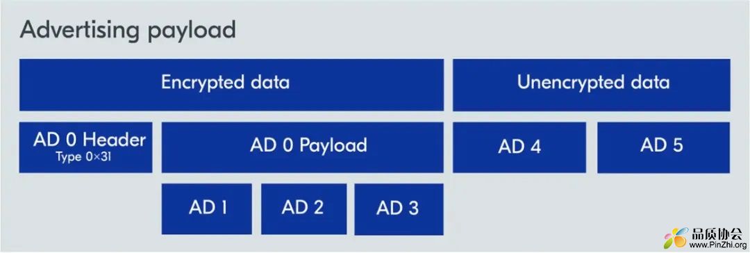

支持加密的广播数据(EAD)
PAwR 在满足可扩展性和超低功耗要求的同时,还必须满足所有现代物联网系统的一个关键要求,即安全性。ESL 接入点和设备之间的数据交换必须加密,以保持机密性、避免篡改并确保网络安全。
在蓝牙 v5.4 之前,没有对广播数据进行加密的标准化方法。这种定义只存在于面向连接的通信中。由于 ESL 应用程序的大部分数据交换都是通过 PAwR 进行的,因此有必要增加加密广播数据功能。这就为广播数据加密以及共享密钥材料(数据加密所需的密钥材料)引入了一种标准化方法。值得注意的是,加密广播数据不仅可以通过 PAwR 进行,还可以使用其他广播传输方式。
该功能通过添加一种名为加密广播数据(类型 0x31)的新 AD 类型,封装了所有要加密的 AD 字段,从而允许对给定广播数据包的全部或部分有效载荷进行加密。这意味着广播数据包有效载荷的概念如下所示。
广播数据 0 封装 AD 1-3,这些数据是加密的。随后是 AD 4 和 AD 5,它们是未加密的。这样就可以灵活地保留一些非关键的广播数据,供任何观察者解读,例如 AD 类型 0x01(标志)或 0x09(完整本地名称)。
要在两台设备之间共享加密数据,需要它们有一个用于加密和解密数据的共享密钥。为实现这一目标,可选择将名为 "加密数据密钥材料 "的新 GATT 特性作为 GAP(通用访问配置文件)服务的一部分。已连接的 GATT 客户端可通过加密和验证链接读取该特性,然后通过广播交换加密数据。

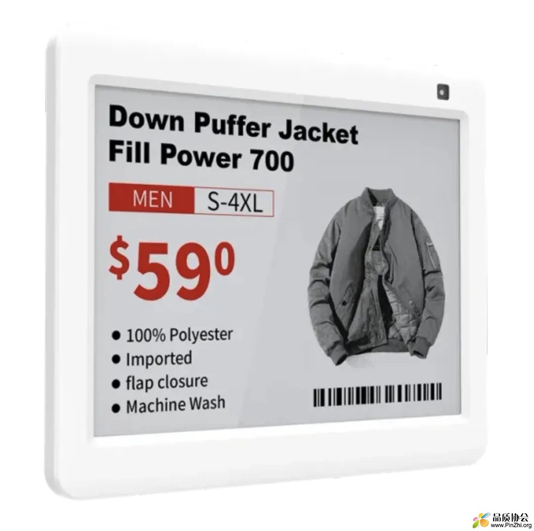

电子货架标签配置文件
电子货架标签(ESL)是一种显示零售店货架上产品价格信息的设备。其目的是远程管理所显示的产品信息,包括产品名称、条形码、价格等。ESL 还可配备传感器,如电池电压监控或环境光感应。这类系统需要多功能性,而且对成本敏感,因此数字标签通常由电池驱动。在这种情况下,耗电量是关键要求,因为频繁充电或更换电池是不可取的。
蓝牙 5.4 版中的 ESL 配置文件为这种特定的使用情况提供了手段,通过使用 PAwR,新的加密广播提供了尽可能低的功耗和安全性。面向连接的通信用于配置、交换加密广播数据的密钥材料以及发送大块信息(如图像)。然后,基于 PAwR 的无连接通信用于常规命令和响应。
ESL 配置文件中的角色定义为接入点 (AP) 和电子货架标签 (ESL)。AP 相当于 PAwR 环境中的广播者,ESL 相当于观察者。为了管理网络,引入了一个简单的寻址方案。每个 ESL 都有一个 8 位 ESL ID。设备用 7 位组 ID 分组。接入点最多可管理 32 640 台设备。
对于从 AP 到 ESL 的通信,PAwR 的子事件与 ESL 的组直接相关。分配到 0 号组的设备同步接收 0 号子事件,以此类推。传输到每个组的数据包包含针对后续 ESL ID 的命令序列。
如前所述,响应协调是在应用层面进行管理的。在 ESL 配置文件中,响应是动态管理的。每个 ESL 都会接收指向其组的所有命令。设备必须忽略发给其他设备的所有命令,但必须使用与接收到的命令顺序相对应的响应槽。例如,ESL ID #1 收到以下信息:[ESL ID #0,cmd],[ESL ID #1,cmd],[ESL ID #3,cmd]。它将在响应槽 #1 中做出响应。
蓝牙 v5.4 中引入的加密广播数据为 ESL 提供了安全性。ESL 设备通常需要与接入点进行初始连接以进行调试,此时也可读取和分配密钥材料,以便随后交换受 LE 安全连接保护的加密广播数据。
ESL 配置文件提供了对角色、状态和消息序列的完整描述,以及描述加密广播数据如何用于通信的安全要求。如需深入了解,我们建议您阅读规范或 5.4 版本的技术指南(请参阅页面底部的链接)。
随着蓝牙 5.4 版的增强,引入了超低功耗、双向、无连接通信,许多新的应用案例成为可能,ESL 就是其中之一。
