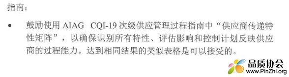

发表于 2024-4-18 08:45:44 | 显示全部楼层
151
3055
2900
部门经理
发表于 2024-4-18 13:50:42 | 显示全部楼层
顾客一般会标记在图纸中,或是产品开发协议中。
