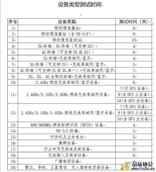

前几天客户审核,提了一个问题点,说是无线产品要做SRRC认证,是强制性的,我们是带无线方案的产品是选择的模组集成的方式,模组选型是有SRRC认证的,整机没有做,有懂SRRC认证的老师嘛,请教下,像我们这样模块已经做SRRC认证,组装好后整机还要再做SRRC认证嘛?

转来的一个回答,仅供参考。最好和认证机构沟通一下,问个两三家对比一下。
情况一:如果模块已有完整型模块认证, 且使用于整机时天线不变且电路完全没有改动,则整机无需再做SRRC,仅需在说明书备注相关的模块认证证书。
情况二:如果模块已有完整型模块认证, 但是使用于整机时天线或者电路有改动,则整机需要重新做SRRC认证。
情况三:如果模块已有限制型认证,用于整机时则需要对整机进行补充测试,需要做SRRC认证,但是费用不用那么贵。

1.  整机售卖的话,含有无线、蓝牙成分的产品要做SRRC,除电路图、原理图、定频等等还要提供产品六视图;
2.  单个模组不向市场端售卖的话,不用SRRC;
3. 同一模组,更换外壳差异大的话,要分别做SRRC;
另,SRRC是免费的,一般15-25天能拿到号,能做就做;

1、整机、模块部件是否都需要认证,还是单独认证即可,要  看认证规则适用的【范围/品类】, 如 家用电器--油烟机, 在国家3C强制性认证产品名录里,除了整机外, 相关的电线电缆材质也是其中的品类,  所以,对于这种都适用的情况,  除了 整机生产制造商需要单独申请3C 外, 相关的【零部件】也需要通过--但可以以供应商提供的3C证书资质作为质量监督局、客户审厂抽查验证的方式。         查了一下,有几个关键信息 :
1.1  《电商法》规定从2019年1月1日开始实施了《无线电发射设备型号核准证》是国家规定的强制性认证资质,国家无线电委员会在2016年-2020年加强对无线电发射设备管理,同时2019年1月1日起实施的《电商法》第15条对资质做明确要求,以及无线电委员会开始对平台商品进行抽查,凡具有WIFI,蓝牙等无线通讯功能的产品(所有在中国境内销售及使用的无线电组件产品)均需具有《无线电发射设备型号核准证》。
1.2 所有在其境内销售或使用的无线电发射设备会规定不同的频率。此外,申请者必须注意某些无线电发射设备的规定范畴,不但要申请「无线电型号核准认证」,同时也必须申请中国强制认证(CCC)或进网许可证(MII)的核准。
1.3 什么设备需要型号核准
各种发射无线电波的无线电设备、移动通信设备(带2G/3G/4G制式的手机、平板电脑设备)、专业通信设备(数字对讲机、其他专网类设备)、无线接入设备(使用蓝牙、 802.11 a/b/g/n/ac 制式的产品,如蓝牙耳机、 车载蓝牙设备、一体机电脑、笔记本电脑、平板电脑等。)、广播电视设备、雷达导航设备、短距离微功率设备(通用微功率(短距离)无线电发射设备、无线控制装置、 遥控设备及玩具、 RFID设备)。
2、SRRC认证测试项目
因设备发射频率不同,测试的项目也不相同。
主要测试项目有:功率,频谱范围,频率容差,带宽,杂散辐射等。
  • 被测设备型号应有测试程序、方法、标准、条件、测试连接框图和专用测试附件及最近的测试报告(副本或复印件均可);
  • 被测设备的发射端口属于非标准接口的,需要提供被测设备连接电缆和加盖公司印章的电缆衰减值文字或图表依据;
  • 如有必要,申请企业须派工程技术人员前来配合测试。
