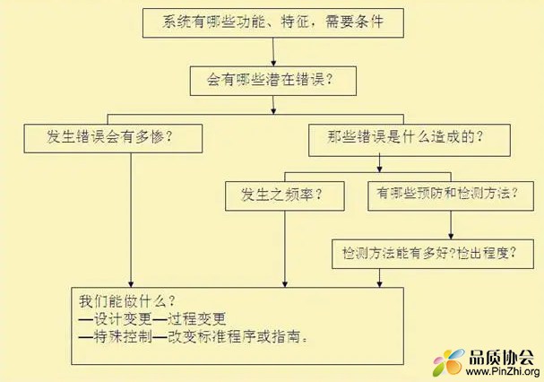

FMEA(Failure Mode and Effect Analysis)的基本理念
对失效的产品进行分析,找出零组件之失效模式,鉴定出它的失效原因,研究该项失效模式对系统会产生什么影响。
失效分析找出零组件或系统的潜在弱点,提供设計、制造、品保等单位而采取可行之对策。
何谓FMEA
为一组系统化的活动,其目的是:
发现和评价产品/过程中潜在的失效及其失效效应。
找到能够避免或减少这些潜在失效发生的措施。
将上述整个过程文件化。它是对设计过程的完善化,明确必须做何种设计和过程才能满足顾客的需要。

FMEA过程顺序

风险顺序数(RPN)
风险顺序数是严重度(S)、发生率(O)和侦测度(D)的乘积。其数值愈大,潜在问题愈严重。
RPN=Risk Priority Number=(S)╳(O)╳(D)。
