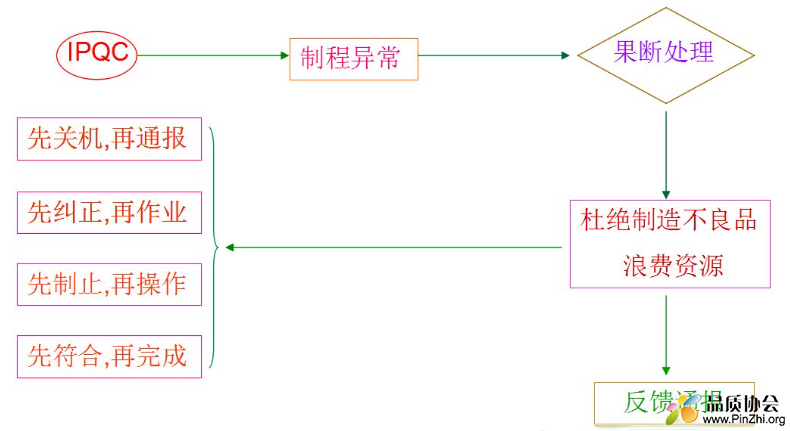

2、IPQC工作特点
①当机立断处理制程异常
②实事求是反馈不符合事项

3.品质异常中IPQC的处理
①要及时发现,早发现,报告要准确。
②出具报告前要对5W2H要素查清查实。
③和生产现场管理有效沟通,进行停机或停产处理(按权限要求进行)。
④要跟踪异常报告后的进展和有效性,无效或重发时立刻报告或越级报告。
⑤做好充分的准备,提供必要的数据支持,证明异常前后的数据及改善证明。
