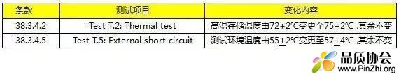

1. UN 38.3 第六版更新内容
Recommendations on the Transport of Dangerous Goods -Manual of Tests and Criteria版本更新至 ST/SG/AC.10/11/Rev.6, 相比第五版,新版本第38.3 条款变化内容如下:
UN 38.3 第六版更新内容
UN 38.3 第六版更新内容

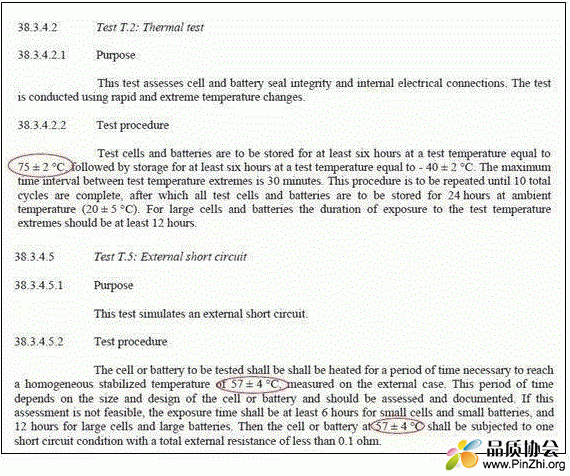

2. UN38.3第六版标准原文
UN38.3第六版标准原文
UN38.3第六版标准原文

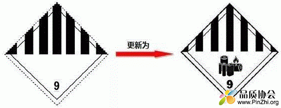

变更二:更新9类危险品(电芯容量>20Wh or 电池容量>100Wh)标签,新标签将于2019年1月1日强制实施。
UN38.3第六版标准更新9类危险品标签
