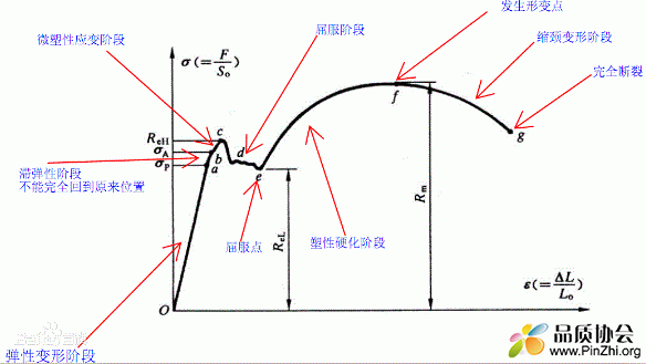

Q195, Q215, Q235, Q275都属于碳素结构钢(Carbon Structural Steel), 对应的国家标准是GB/T 700-2006《碳素结构钢》(Carbon Structural Steel),后面的数字是指屈服强度。
屈服强度(yield strength)是金属材料发生屈服现象时的屈服极限,也就是抵抗微量塑性变形的应力。对于无明显屈服现象出现的金属材料,规定以产生0.2%残余变形的应力值作为其屈服极限,称为条件屈服极限或屈服强度。参考下图
大于屈服强度的外力作用,将会使零件永久失效,无法恢复。如低碳钢的屈服极限为207MPa,当大于此极限的外力作用之下,零件将会产生永久变形,小于这个的,零件还会恢复原来的样子。
