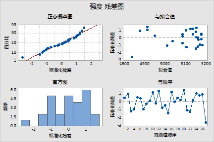

图形窗口输出

图形窗口输出
直方图显示数据中的一个潜在异常值。
正态概率图显示了一个与正态分布一致的近似线性的模式。
残差与拟合值图显示随机模式,表明残差具有恒定方差。有关非恒定方差的信息,请参见 [11]。此图中还显示了一个潜在的异常值。
残差与顺序图显示数据收集的顺序,可以用来发现非随机误差,特别是与时间相关的效应。残差与顺序图没有显示任何样式。
