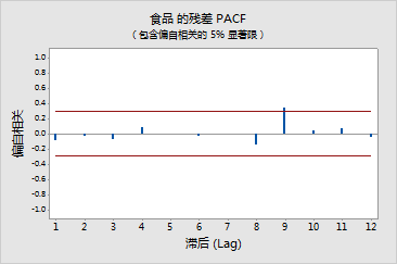

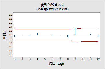

5    单击图形。选中残差的 ACF 残差的 PACF

Ljung-Box 统计量给出的 p 值不显著,表明残差似乎不相关。残差的 ACF 和 PACF 函数均证明了这一点。假设位于 ACF 和 PACF 函数在滞后 9 的峰值是随机事件的结果。AR(1) 模型似乎拟合得不错,因此可以使用它预测使用 ARIMA 进行预测的示例中的雇佣情况。
