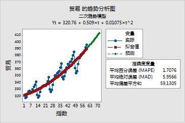

图形窗口输出
解释结果
趋势图显示了原始数据、拟合趋势线和预测。会话窗口输出也显示拟合趋势方程和三个准确度的度量来帮助您确定拟合值的准确度:MAPE、MAD 和 MSD。贸易行业雇佣数据呈现出一般的上升趋势,但有一个明显的季节分量。趋势模型似乎与总体趋势拟合得很好,但是季节模式拟合得不好。要更好地拟合这些数据,还要对存储的残差使用分解,并添加趋势分析以及分解拟合值与预测(请参见分解示例)。
