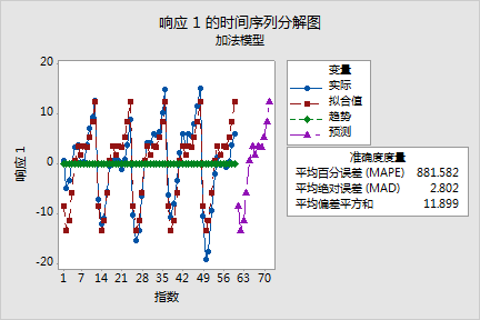

·    显示原始序列及拟合趋势线、预测值和预测的时间序列图。

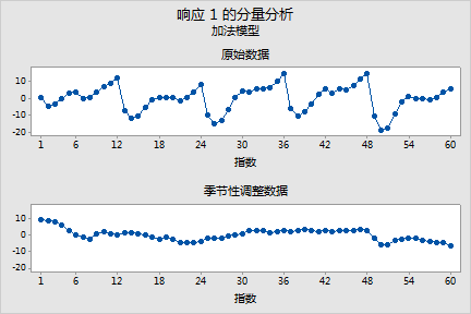

·    分量分析 - 序列、去除趋势的数据、季节性调整数据、季节性调整并去除趋势的数据(残差)在不同的图中。

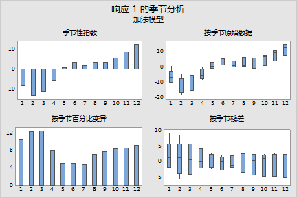

·    季节分析 - 每个季节中的季节性指数和百分比变异按季节相对于变异之和的控制图,以及按季节性周期的数据和残差的箱线图。
此外,Minitab 在会话窗口中显示拟合趋势线、季节性指数、三个准确度度量(MAPE、MAD 和 MSD,请参见准确度的度量以及预测。
在示例中,第一个图形显示趋势分析中去除趋势的残差由分解拟合得很好,只是第一个年度循环中的该部分预测偏低,而最后一个年度循环预测偏高。在每二个图形的右下图中,也很明显的是残差在序列的开始处最高,在结束处最低。
