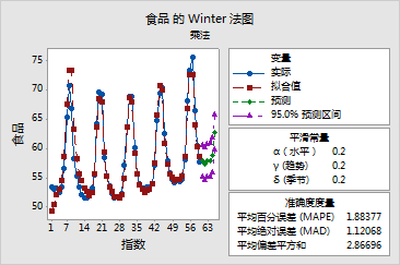

您要使用在过去 60 个月中收集的数据来预测食品加工业未来半年的雇佣情况。使用 Winter 方法以及默认的乘法模型,因为数据中明显有季节分量,而且还可能有趋势。
1    打开工作表“服务处所.MTW”。
2    选择统计 > 时间序列 > Winter 方法
3    在变量项下,输入食品。在季节长度中,输入12
4    在方法类型下,选择乘法
5    选中生成预测,然后在预测点数中输入 6。单击确定

解释结果
Minitab 生成了默认的时间序列图,图中显示序列和拟合值(提前一个周期预测)以及六个预测。
在会话窗口和图形窗口中,Minitab 均显示了用于所使用的水平、趋势和季节分量的平滑常量(权重),以及帮助您确定拟合值准确程度的三个度量:MAPE、MAD 和 MSD(请参见准确度的度量)。
对于这些数据,乘法模型中的 MAPE、MAD 和 MSD 分别为 1.88、1.12 和 2.87。加法模型中的 MAPE、MAD 和 MSD 分别为 1.95、1.15 和 2.67(输出未显示),表示根据三个准确度度量中的两个,乘法模型拟合得稍好一些。
