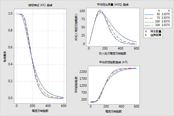

图形窗口输出
图形 - 按变量抽样验收
解释结果
通过比较这些图形,您可以很容易地证明有理由将样本从 104 减小为 100。AQL 和 RQL 下接受的概率的变化不超过 0.5% (0.95 - 0.947)。此外,AOQ 和 ATI 的变化也很小。
您还判断出 50 个样本数量不足以很好地保护您(消费者)或生产者的利益。当样本大小为 50 时,RQL (300 PPM) 下接受批次的概率为 18.7%,对您来说过高。此外,在 AQL (100 PPM) 下拒收应该接受的批次的概率为 12.7%,对于生产者来说过高。
您需要仔细考虑一下抽取 75 个管件的情况。考虑到您以前从未进行过任何抽样,与接受概率相关联的风险似乎比较合理。您还了解到供应商正努力降低管壁厚度的变异性,并会在己方进行更多的监视。因此,您决定将有关各方召集在一起,根据所有这些情况做出合理的决定。或许您会选择一个 75 到 100 之间的某个样本大小。
