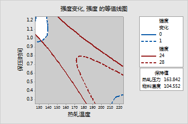

此等值线图是热封过程试验分析的延续部分。将部件放入一个可密封的口袋中,然后将其用热封设备密封。密封必须足够牢固,以便产品在运输过程中不会丢失,但也不能牢固到消费者打不开袋子。密封强度的下限和上限分别是 20 和 32 磅,而目标是 26 磅。
先前的试验已经表明控制密封强度的重要因子为:热压条温度 (HotBarT)、停留时间 (DwelTime)、热压条压力 (HotBarP) 和材料温度 (MatTemp)。热压条温度 (HotBarT) 和停留时间 (DwelTime) 对于减小密封强度的变异很重要。
您的目的是同时优化这两个响应:密封强度(强度)和密封强度的变异性(强度变异)。使用重叠等值线图时,一次只能查看两个因子。
您不需要重新分析这些回归模型。工作表包含重叠等值线图的模型。
1    打开工作表“曲面响应优化器模型.MTW”。
2    选择统计 > DOE > 响应曲面 > 重叠等值线图
3    单击 以选择这两个可用响应。
4    在变量下的 X 轴中,选择热轧温度
5    变量下的 Y 轴中,选择保压时间
6    显示图,使用下,选择未编码单位
7    单击等值线。按如下所示填写表的列,然后单击确定
名称
强度变化
强度
28
8    单击设置。在设置中,对热压条压力输入 163.842,对材料温度输入 104.552
9    在每个对话框中单击确定
图形窗口输出
解释结果
图中左上角的白色区域显示热压条温度和停留时间的同时满足这两个响应变量标准的范围。您可以增大或减小保持值以查看范围变化。要了解这三个因子形成的可行区域,应该重复此过程以得到所有因子对的图。
您可以结合响应优化器使用此图,以找出袋子密封的最佳操作条件。
此图使用模型方程。在您解释此图之前,确保您的模型准确。
