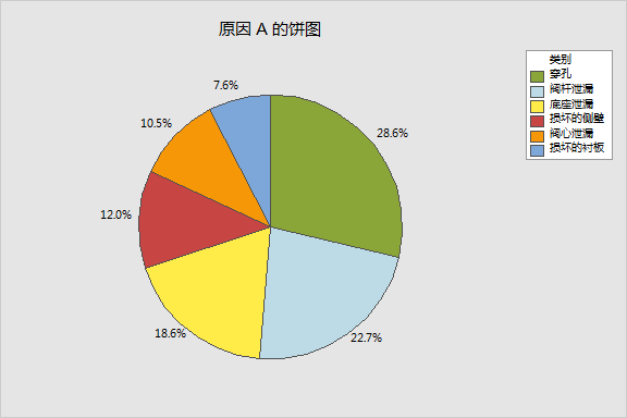

假定您创建了一个饼图,显示轮胎跑气最常见原因的分布。创建图形后,您发现了更多本应包括进来的数据。本示例假定您创建了饼图示例中的饼图。
步骤 1:更新工作表
1 在计数列中,将第 1 行中的值更改为 500。在第 6 行中,将值更改为 324。
2 在该单元格外单击或按 [Enter]。
步骤 2:更新图形
1 在图形上单击,然后选择编辑器 > 更新 > 立即更新图形。
图形窗口输出
