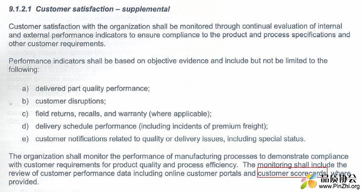

16949条款9.1.2.1"顾客满意"最后说了如此一句话:
监视应包括顾客绩效数据的评审,其中包括所提供的在线顾客门户和顾客计分卡。英文版见图1.
而且在条款5.3.1中特别提到指派人员负责“顾客计分卡”事宜。见图2.
如何理解此处的“顾客计分卡”,它与“平衡记分卡”有什么关系?
