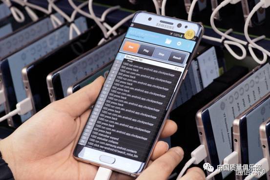

2017年三星Galaxy Note 7电池门事件引爆了全球媒体和消费者,其后果不仅是导致三星手机全球销量严重下滑,其品牌损誉度也受到长期负面影响,直接经济损失不少于50亿美元,究其失效原因:电池的设计与制造存在缺陷,以致内部存在短路燃烧甚至爆炸风险。
