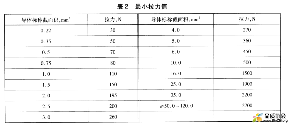

导体标称截面积0.85的最小拉力值,按线性插值法该怎么计算?
QC/T 29106-2014汽车电线束技术条件
连接强度
端子与电线的连接应牢固,其最小拉力值应符合表2的规定。
注:.
1对端子与电线连接,拉力值测量要包含绝缘层压接;
2接点或一个端子同时连接两根及两根以上电线时,宜选择截面较小的电线测量拉力;
3表中术列出标称截面积的导体,拉力应根据两相邻导体标称截面的数值按线性插值法确定。
导体标称截面积0.85的最小拉力值,按线性插值法是这样计算的吗?
按线性插值法计算导体标称截面积0.85的拉力
(x0,y0)坐标(0.75,80)
(x1,y1)坐标(1.0,110)
(x,y)坐标(0.85,y)
α=(x-x0)/(x1-x0)=(0.85-0.75)/(1.0-0.75)=0.04
y = y0 + α(y1 - y0)=80+0.04X(110-80)=81.2
导体标称截面积0.85的最小拉力值81.2N ?
QC/T 29106-2014汽车电线束技术条件 表2 最小拉力值
(x0,y0)坐标(0.75,80)
(x1,y1)坐标(1.0,110)
(x,y)坐标(0.85,y)
