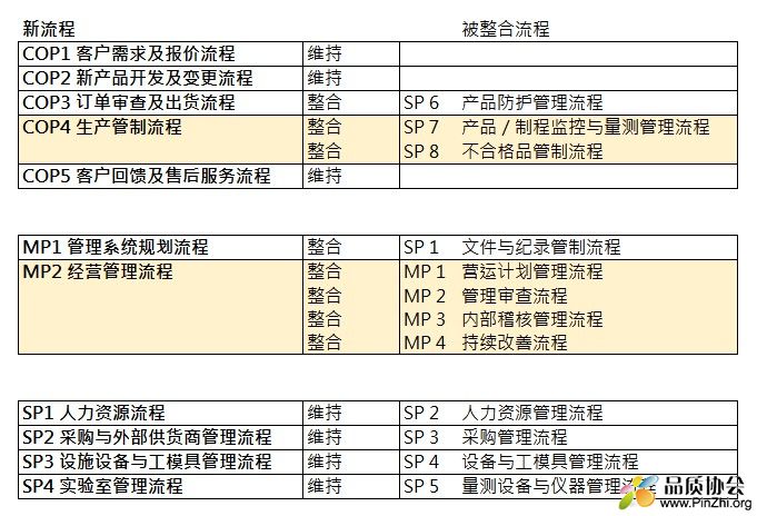

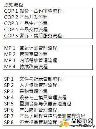

发表于 2021-3-16 09:58:02 | 显示全部楼层
tom_liu 发表于 2021-3-15 16:57
这样改后做了那些文件程序变更,第三方机构有没有说不合理的;
另外,我一个朋友说,做过程可以按照部门 ...
下圖是整合前後對照,給你參考。
流程會重新整合,也是稽核老師建議我們可以這麼實施的,不需要搞太多流程,畢竟每個流程裡面還是含蓋很多作業程序及作業規範。每個流程都是跨部門一同實施,沒辦法單靠一個部門來執行。
管理系統還是要以公司內部管理為主,系統條文為輔。16949改版原因之一不就是要實現"高層次架構"!? 所以重點還是在你們公司內部如何管理及如何將16949要求與客戶要求"納入"公司原有的內部管理系統,這樣才是合理的實施品質系統,也才不會讓16949淪為只是形式作業,或只為每年的稽核而做。
原始17個流程
原始17個流程
流程整合
流程整合

发表于 2020-11-17 14:52:54 | 显示全部楼层
我們也是從原先的17個流程改到目前剩11個流程。
基本上COP沒多大變更,就維持5個,從客戶訂單到出貨後的客戶服務。
MP原有4個,改成2個,僅有管理系統規劃及經營管理。
SP則是由原先的8個,改成4個,不外乎就是採購,人力資源,設施設備/工模具,實驗室。
就這樣~
Done is better than perfect!
