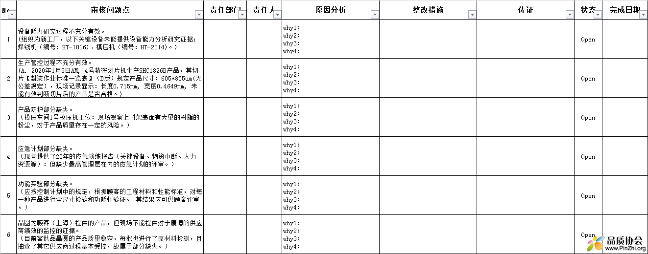

图片是这次审核的不符合项,欢迎各位一起讨论,给我个思绪也挺好的。谢谢。

审核结束后,休息了两三天,便正式开始回复审核员开的不符合报告啦。
我先整理出一份审核问题点清单(包含审核时,内部记录的问题点) 再把对应的责任部门和责任人划分上去,最后召开会议,确认责任人和回复日期和要求。
然后,你以为就可以坐下来喝茶,等他们的报告了吗?NO,除了回复你自己的报告之外,你还要提前想好,他们的报告大概要怎么回复。你要预防,他们写不出来的时候,你要怎么去兜底。OK?
