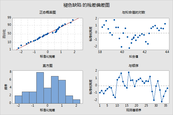

图形窗口输出
·    正态概率图显示一个与正态分布一致的近似线性模式。要调查单个的点,请用笔刷刷图形
·    残差与拟合值图显示一条可区分的曲线。此模式表明该模型不适用。对于这些数据,此模式是因为螺丝钉尺寸和温度交互所致,但交互作用项不在模型内。这些结果是不可靠的,除非您添加交互作用项并得到令人满意的残差图。
·    直方图中没有残差看起来异常。区间中有三个残差,包括 -2 和 2。您可以检查其中一个残差在其他残差图上是否小于 -2。
·    残差与顺序图以 9 个负残差开头。残差的中间部分往往比开头位置和数据集末尾位置的残差高。对于这些数据,此模式还是因为缺少交互作用的缘故。由于数据不是按随机顺序收集的,因此缺少的交互作用看起来像时间效应。
