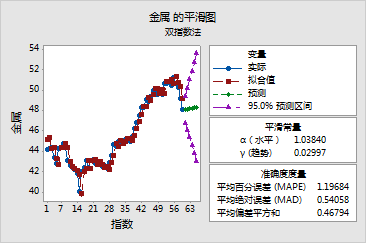

图形窗口输出
解释结果
Minitab 生成了默认的时间序列图,图中显示序列和拟合值(向前一步预测)以及六个预测。
在会话窗口和图形窗口中,Minitab 均显示了水平和趋势分量的平滑常量(权重),以及帮助您确定拟合值准确度的三个度量:MAPE、MAD 和 MSD(请参见准确度的度量)。
对于双指数平滑拟合,三个准确度度量 MAPE、MAD 和 MSD 分别为 1.19684、0.54058 和 0.46794;而对于单指数平滑拟合,分别为 1.11648、0.50427 和 0.42956(请参见单指数平滑示例)。由于单指数平滑的这些值较小,因此您可以断定此方法对这些数据的拟合略好。
由于两种指数平滑方法的准确度度量的差值很小,因此在这两种方法之间进行选择时可能要考虑预测的类型(水平线与倾斜的线)。双指数平滑预测虽然最后四个观测值递减,但就业模式略有增大。趋势分量的权重较大会导致预测与数据同向(这可能更现实),但测量的拟合可能不如使用 Minitab 生成的权重时拟合得那么好。
