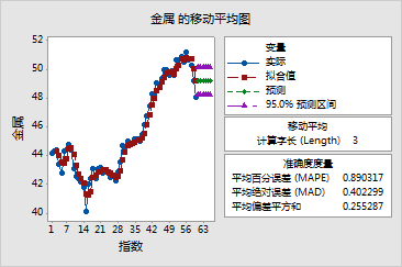

您想要使用 60 个月以来收集的数据预测接下来 6 个月金属行业中某部门的就业情况。由于数据中没有良好定义的趋势或季节性模式,因此您使用移动平均法。
1    打开工作表“服务处所.MTW”。
2    选择统计 > 时间序列 > 移动平均
3    在变量中,输入金属。在移动平均长度中,输入 3
4    选中移动平均居中
5    选中生成预测,然后在预测数中输入 6。单击确定

图形窗口输出
解释结果
Minitab 生成了默认的时间序列图,图中显示序列和拟合值(提前一个周期预测)以及六个预测。注意,拟合值图案落后于数据图案。原因在于拟合值是来自前一时间单位的移动平均。如果要直观地检查移动平均如何拟合数据,请图示平滑值(而非预测值)。
要查看应用于相同数据的指数平滑方法,请参见单指数平滑示例双指数平滑示例
在会话窗口中,Minitab 显示三个度量以帮助您确定拟合值的准确度:MAPE、MAD 和 MSD。请参见准确度的度量。Minitab 还显示预测以及相应的 95% 预测上下限。
