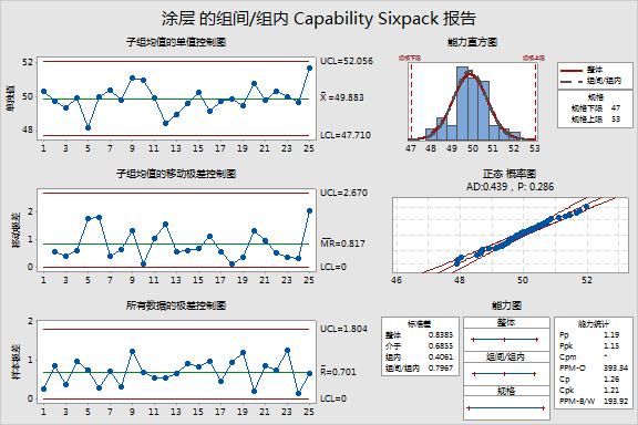

假定您对为卷纸包薄膜这一过程的能力感兴趣。您关心用于包卷纸的薄膜的厚度是否正确以及整个纸卷包得是否均匀。您从 25 个连续纸卷中抽取三个样本,并测量外层薄膜的厚度。厚度必须为 50+3 mm 才能满足工程规格。
由于您关注整个纸卷的包装是否均匀,因此使用 Minitab 进行 Capability Sixpack(组间/组内)分析。

图形窗口输出
会话窗口输出
涂层 的 I-MR-R/S 标准差

解释结果
如果要解释过程能力统计量,则数据需要来自正态分布。此标准似乎已得到满足:在能力直方图中,数据近似服从正态曲线;此外,在正态概率图中,点近似呈一条直线,并且落于 95% 置信区间内。
没有点未通过 8 项特殊原因检验,从而表明过程处受控。单值和移动极差控制图上的点似乎并不彼此相似,再次表明这是一个稳定过程
能力图显示过程满足规格。Cpk 的值 (1.21) 和 Ppk 的值 (1.15) 刚好落在指导值 1.33 之下,因此过程需要进行某些改进。
显示在会话窗口中的标准差估计值适用于控制图。 这些估计值可能与用于计算能力统计量的估计值不同。
