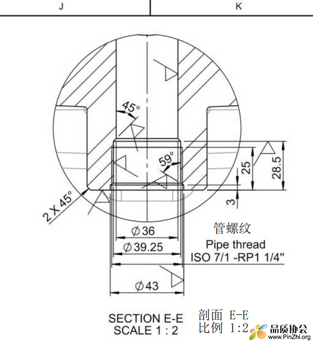

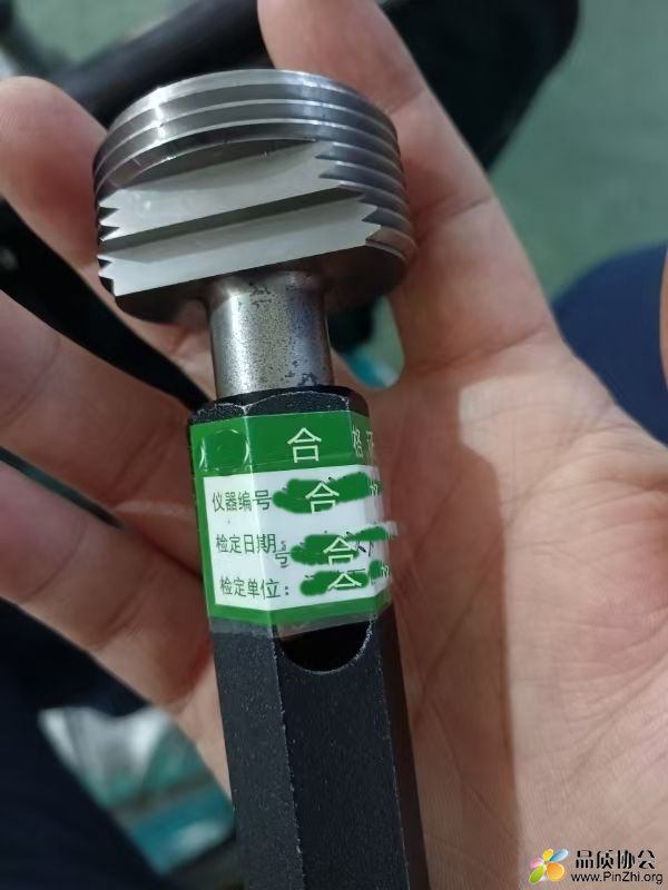

各路大神能帮小弟看下这个螺纹塞规标准?   第一次碰到这种螺纹有点拿不准塞规检验标准。

引用至百度:1、在1987年之前,中国的管螺纹标准包括圆柱管螺纹(G)和圆锥管螺纹(ZG),但在加入国际标准化组织后,旧标准被废除,并制定了新的管螺纹标准,其中螺纹代号被改为R。螺纹的主要功能是机械连接和密封。那些只具备机械连接功能的被称为“非密封管螺纹”,例如G系列螺纹。而那些同时具备这两种功能的被称为“密封管螺纹”,例如R系列螺纹。后者的制造精度通常高于前者,尽管它们的公称直径和螺距相同,但公差大小和公差带的位置分布不同。R系列螺纹进一步分为 Rp(圆柱内螺纹)、Rc(圆锥内螺纹)、R1(与圆柱内螺纹配合使用的圆锥外螺纹)和R2(与圆锥内螺纹配合使用的圆锥外螺纹),这一分类主要是由于历史原因造成的。欧洲国家倾向于使用外柱/内锥的螺纹配合,而其他国家则倾向于使用外锥/内锥的螺纹配合。这种差异反映了螺纹标准的多样性。虽然R系列螺纹在制造精度上有所提高,但不同国家之间的螺纹标准差异使得选择合适的螺纹类型变得复杂。这种差异主要是由历史和技术传统决定的。尽管如此,R系列螺纹的标准化为全球范围内的机械连接提供了更大的灵活性和兼容性。通过理解不同螺纹类型的功能和适用范围,工程师和制造商可以更好地选择合适的螺纹标准,以满足特定应用的需求。
2、G螺纹和R螺纹G 是指非螺纹密封的管螺纹:牙型角55度,内外螺纹均为圆柱形的管螺纹,配合后不具密封性,在管路中仅起联结作用,借助密封圈可用于静载下的低压管路。牙顶牙底均为圆弧形。R是指用螺纹密封的管螺纹:牙型角55度,旋紧后具有密封性。牙顶牙底均为圆弧形。锥螺纹的锥度为1:16。有两种配合:1)圆柱内螺纹/圆锥外螺纹,用于低压静载,如水、煤气管;2)圆锥内螺纹/圆锥外螺纹,用于高压和承受冲击的场合。

前端通规后端止规,前端通后端止住为合格

看这个规的样子,产品应该是密封锥度管螺纹,塞规应该是有台阶而且可能有编号,123,实际操作要看具体要求螺纹要求和精度等级,台阶1-2需要配合用,具体自己查标准,很简单
ps好像是这个螺纹你自己看一下GB/T 7306.2-2000  55°密封管螺纹 第2部分:圆锥内螺纹与圆锥外螺纹或者自己找一下

查标准按照标准检验即可

量具使用查ISO7-2
