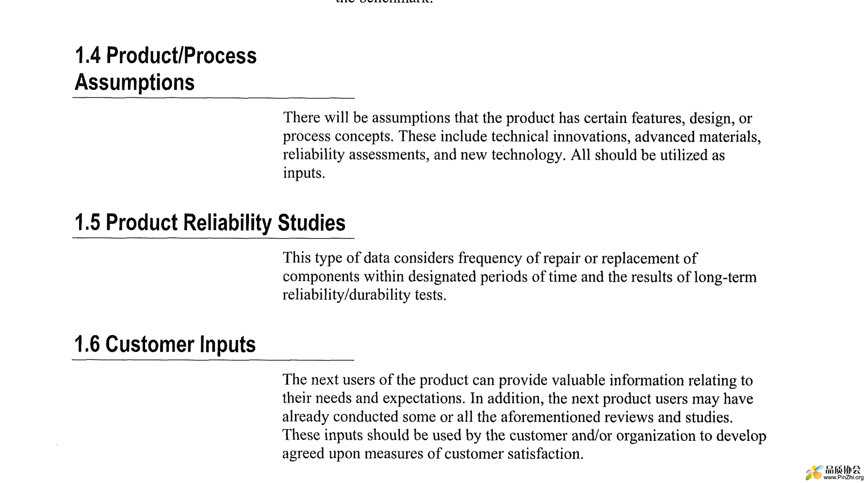

各位老师好!第三版APQP手册中,1.5产品可靠性研究中:这类数据考虑了指定时间内部件的维修或更换频率以及长期可靠性/耐久性测试的结果。例如,长期计量规划。
能否就这个长期计量规划举例说明?
手册里面多余的字  忽略即可,英文原版是没有的
本不互欠,想白嫖资料者,请绕开!

感谢老师回复!不知道英文原版中的原文是什么

这个“长期计量规划”,顾名词义应是一个企业应根据本组织以及顾客对产品质量进行监测和试验过程,应根据需要,对计量作业和计量器具应当策划或拟定一个长期稳定的管控措施(包括采购、校准、使用、存放等管理内容)。
