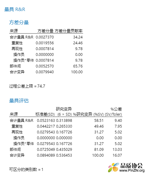

谢谢 看到不一样的答案了  我一直以为是C做的比较好 B做的最差呢

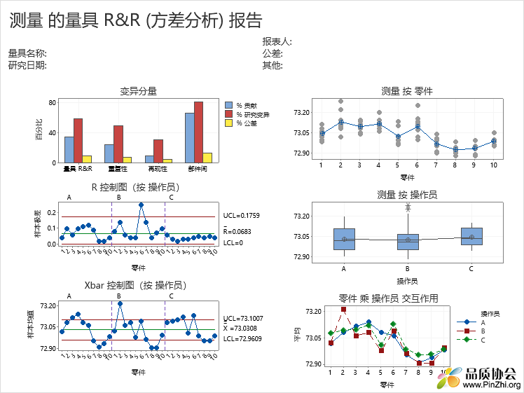

发表于 2025-2-7 09:06:31 | 显示全部楼层
Dlfly 发表于 2025-2-6 09:49
可以得到P/TV=58.51%,P/T=9.40%,PP=6.18,NDC=1
以下两个问题,NDC=1,这个由多方面因素,我觉得还是应该增 ...
只有上公差,请问怎么计算的%P/T

发表于 2025-2-7 12:38:46 | 显示全部楼层
xyy7752652 发表于 2025-2-7 09:06
只有上公差,请问怎么计算的%P/T
照道理应该有个标准值,但是没有,所以我就MTB里只放了上差(我看其他人都是这么弄的)

发表于 2025-2-7 13:19:49 | 显示全部楼层
Dlfly 发表于 2025-2-7 12:38
照道理应该有个标准值,但是没有,所以我就MTB里只放了上差(我看其他人都是这么弄的) ...
我也是MTB输入了上公差,就是这个结果,找不到一点是怎么算的%P/T;
还有你说的标准值,是说的用标准件来做GRR么?那这样的话,不就没法算%GRR了,因为没有实际的过程波动了,一般做GRR不就是实际过程值么,需要标准值的是偏倚和线性吧。

发表于 2025-2-10 09:21:15 | 显示全部楼层
还有你说的标准值,是说的用标准件 ...
可能我说的有问题,我的意思是图纸上的理论值

发表于 2025-4-1 15:47:57 | 显示全部楼层
重复性有问题,如果测试手法都固定的话,是不是测量设备有问题
