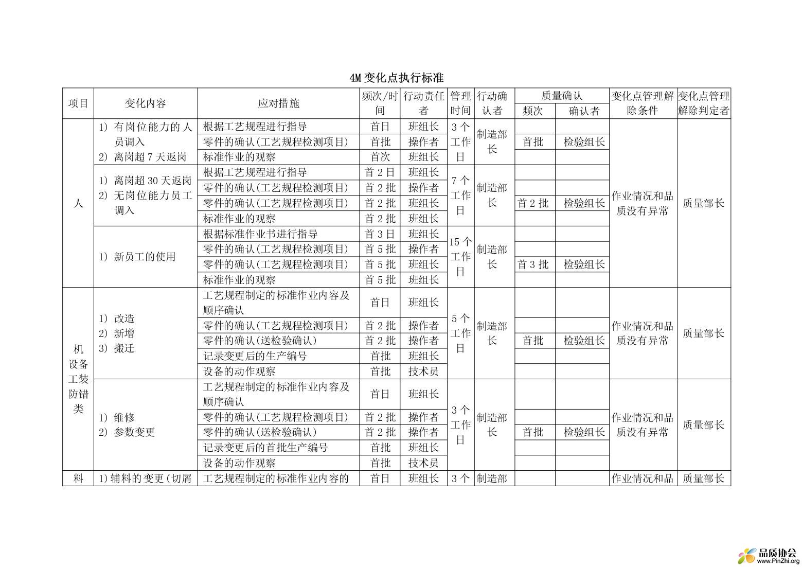

最近在研究4M变化,
做了一份4M变化执行标准,
有兴趣的可以下载看看
4M变化执行标准.pdf

需要再改进

变化点看板?

缺少刀具啊
