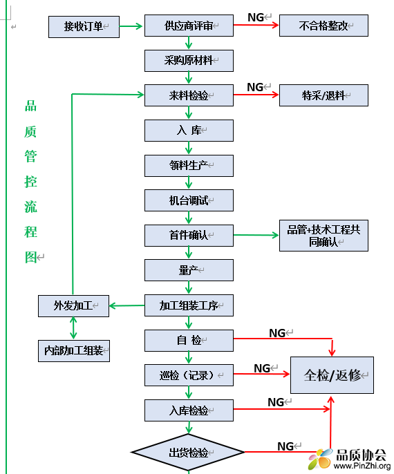

可以根据此流程修改出适合自己需要的管控流程
品质管控流程图

发表于 2025-2-13 15:51:50 | 显示全部楼层
没有报废环节??

 楼主| 发表于 2025-2-13 15:58:44 | 显示全部楼层
Cany 发表于 2025-2-13 15:51
没有报废环节??
可以自己增加修改

发表于 2025-2-13 16:36:31 | 显示全部楼层
这个图画的还是有很多改进之处的。。。

 楼主| 发表于 2025-2-13 16:47:08 | 显示全部楼层
临风 发表于 2025-2-13 16:36
这个图画的还是有很多改进之处的。。。
是的,还可以继续优化,分享的目的是也是方便大家可以在这份资料上能简单的优化出适合自己的东西。
