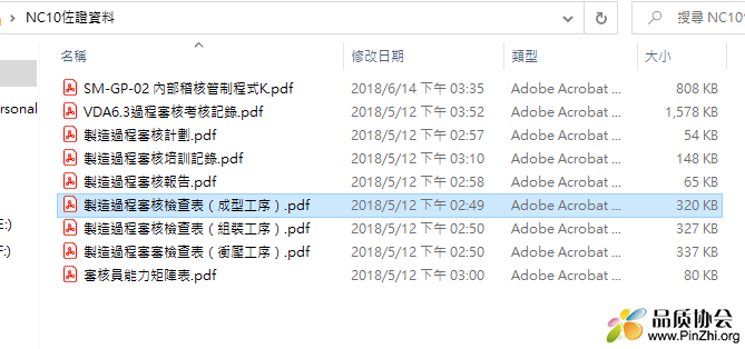

发表于 2025-2-20 16:39:01 | 显示全部楼层
18年我们就碰到同样的问题, 参考下旧的资料
NC 10.pdf
470.21 KB, 下载次数: 108
阿迷个豆腐,本秃有礼了!
