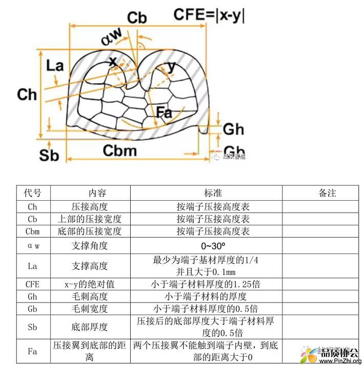

一般都是會端子截面去計算端子高寬(圖1)

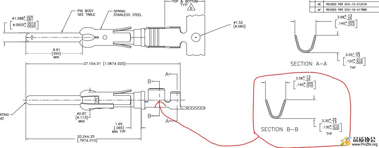

下圖是1-66359-4 TE的端子圖面(圖2),如何只從圖面端子導體壓接區(B)尺寸,就可以計算出端子鉚壓高度? 還請各位專家指點.
圖1
圖1
圖2
圖2
