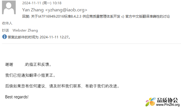

原邮件回复截图:IAOB北京IATF办公室董事张总认可8.4.2.3 c) 官方中文版翻译不准确
2024年11月8号原邮件内容如下:
张总,
    您好!
    最近发现IATF16949:2016标准8.4.2.3 供应商质量管理体系开发 c) 官方中文版翻译准确性存在问题,现陈述如下:
原文:8.4.2.3 Supplier qualitymanagement system development 供应商质量管理体系开发
     c) certification to ISO 9001 with compliance toother customer-defined QMS requirements(such as Minimum Automotive QualityManagement System Requirements for Sub-Tier Suppliers [MAQMSR] orequivalent) through second-party audits;
      IATF官方中文版翻译如下:经由第二方审核通过ISO9001认证,同时符合其它顾客确定的质量管理体系要求(例如:次级供应商最低汽车质量管理体系要求[MSQMSR]或等效要求);
回答:个人认为”经由第二方审核通过 ISO 9001 认证“这句话翻译是不准确的。更准确的翻译是:通过(第三方)ISO9001认证,同时经由第二方审核符合其它顾客确定的质量管理体系要求。

综上所述:认证是第三方证明,第二方审核不属于认证。 个人认为“8.4.2.3供应商质量管理体系开发c)”更准确的中文翻译是:
通过(第三方)ISO9001认证, 同时经由第二方审核符合其它顾客确定的质量管理体系要求(例如:次级供应商最低汽车质量管理体系要求[MSQMSR]或等效要求)。
