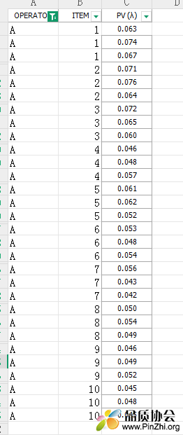

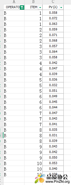

各位老师,用ZYGO干涉仪对10个样本,让两个操作员做了两组面型的GRR(只有两个操作员会测),数据差太大了。询问了测试人员及工程师结论是:1.这个仪器是精密仪器会受环境影响,2.操作过程还需要对产品干涉图像进行区域裁剪(每次裁剪尺寸会有误差,都会引起较大误差),那像这种情况,好茫然,不知道怎么做下去,也不知道找谁解决比较好。产品要求<1/2λ,附两组测试数据,老师们帮忙看看

发表于 2025-2-28 17:38:37 | 显示全部楼层
详细描述一下设备原理以及操作步骤吧,最好还有图片

发表于 2025-2-28 17:42:39 | 显示全部楼层
1如果仪器会受环境影响,那就确认仪器需要什么样的工作环境影响较小,消除环境对仪器的影响因素,比如有些测量设备需要恒温恒湿的环境等。
2.每次裁剪尺寸会有误差,那就确定产品干涉图像区域裁剪的标准和方法,尽可能减少员工之间因裁剪引起的较大误差,当然,员工之间肯定会有误差,把误差控制在可接受范围之内。
