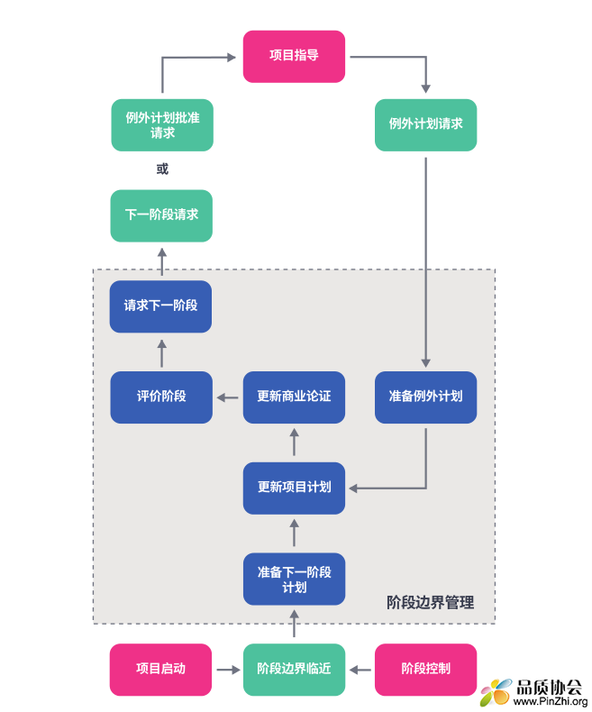

  • PRINCE2 在“第18章 阶段边界管理”中给出了如下流程。
APQP“节点管理”体现了对项目阶段工作完整性、项目进度如期、项目偏差等一系列可能存在风险的掌控,这都无法脱离管理者的支持。
