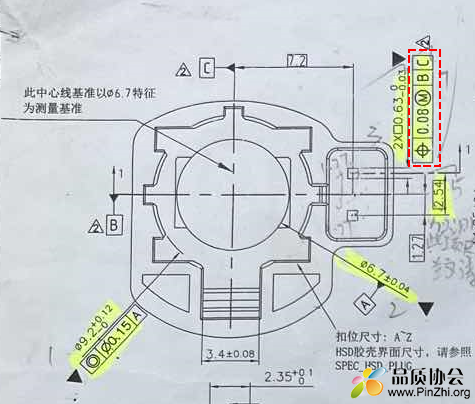

如图位置度0.08mm,是测量方孔的中心线相对BC的位置度偏差,还是分别测量方孔的水平及垂直的中心平面分别相对B与C的位置度?
有无GB或者ISO/ASme标准有此方面解释?
另外如果我想管控的是方槽的中心线,我的标注样式指示在哪个方向?公差带的形状是圆柱形或者长方体又改如何体现?最好有专业的标准解释。我网上查了没有看到

ASME Y14.5里边有详细的解释

明细 发表于 2025-3-22 23:11
https://mp.weixin.qq.com/s/D7N8IFmeRoRlfGLbbt5OJw 写的清楚
这里没有方孔方面的讲解
