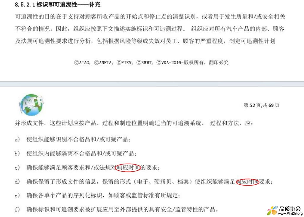

IATF16949条款8.5.2.1标识和可追溯性的条款里面c)、d)条响应时间的理解该怎么理解?

响应时间的理解,比如说,当发生质量事故了,顾客投诉,要求供应商24小时内完成全部的生产、检验记录的追溯,把追溯结果告知客户,这里的24小时就是响应时间

去看和客户签的质量合同或者客户的供应商手册,一般有明确的可追溯性时间要求,如果没有,则看客户投诉的处理时效要求,如果客户要求24小时内出遏制报告,则追溯时效最长24小时。因为这时你已经把问题调查完,问题批次锁定了。

最好能夠有個模似追朔演練 找一個已出貨的訂單 將這些過程證據都拿出來討論建立一個追朔清單 以後就按這清單來收集證據進行分析與反饋
