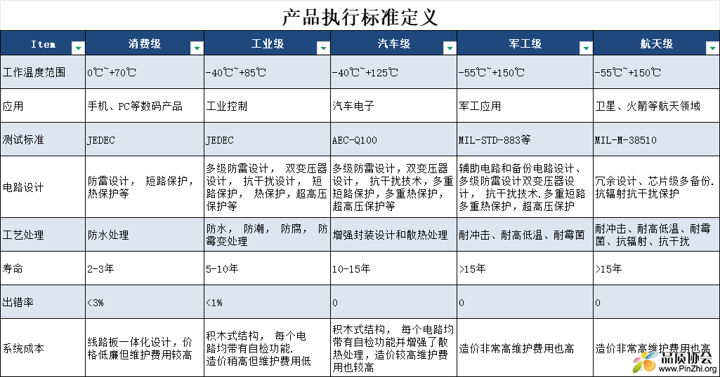

消费级到航天级标准定义,不知道对不对,大神帮忙指正。
另外求一份军规相关的标准,可以分享下。

下功夫了,不过对军工和航天不是特别合适
第一次过来, ...
