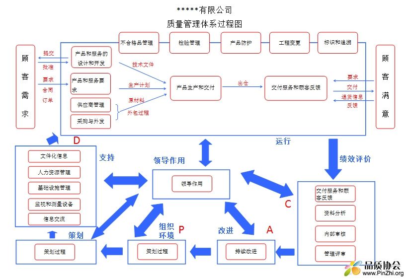

请教一下大家,在推ISO9001体系,过程方法具体要怎样在文件上体现? 是否也要按IATF16949那样分为COP,MOP,SOP三大过程? tks

1.这个不需要,只要满足ISO9001标准4.4.1和4.4.2要求即可以;
2.COP,MOP,SOP过程,因组织的不同,其划分也不一样,统一不是其目的;
3.附档可参考,示区分COP,MOP,SOP过程;

ISO9001手册还是可以按条款来写,不需要乌龟图吧?
