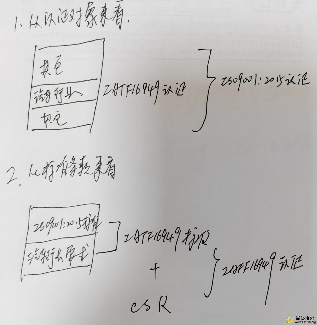

48
2018
85447
83161
QMR
广东省 东莞市 东莞市 企石镇
发表于 2025-4-21 15:37:11 | 显示全部楼层
简单手写了一点,参考
学习  发表于 2025-4-21 16:02
