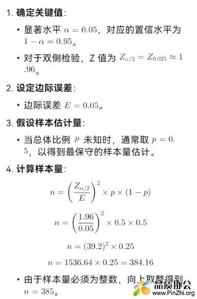

谁能解释一下
在显著水平 0.05 下,边际误差不超过 0.05,样本估计量为( )
A.196
B.384
C.385
D.无法确定

 楼主| 发表于 2025-4-25 14:09:29 | 显示全部楼层
AI给的385
