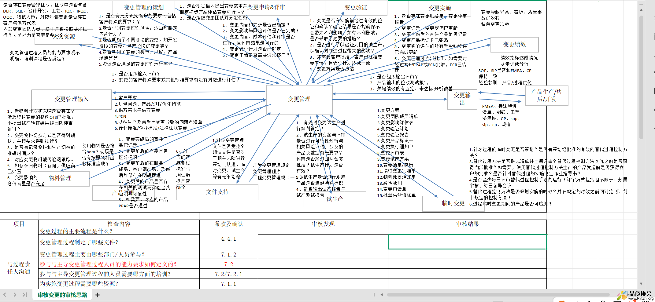

请教大家审核变更可以从哪几个方面入手谢谢

参考图片

感谢!

这个不错

我个人建议审核变更可以从设计/开发,以及工程(生产过程)着手,包括工程变更、临时变更等

我要拿这张图去装逼
