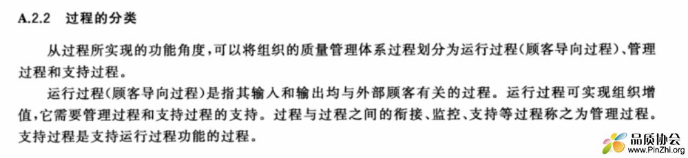

发表于 2025-5-7 17:52:25 | 显示全部楼层
确实在RB/T 180-2017标准的A.2.2提到COP SOP MP
